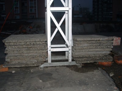

回 bd7apl 的帖子
bd7apl:感觉底座不够牢固,可以下点功夫,一劳永逸[表情]  (2012-06-19 12:43)
感谢提醒.6米高的塔拉了两道风绳.准备再拉一道.底坐也准备优化.安全是必须的.

回 BH8ASZ 的帖子
BH8ASZ:
有点矮了,有条件继续加高啊,哈哈~~~~
我们威海基地是;1米多基座+7.5米PNV铝塔+1米多主杆,八木几乎10米高,也不算很理想。

回 BG4KYA 的帖子
BG4KYA:有点矮了,有条件继续加高啊,哈哈~~~~
....... (2012-06-22 13:03)
土里种出来的基座不错.

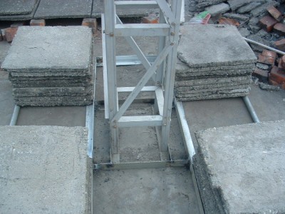

只看该作者 24楼 发表于: 2013-03-23
得空,塔基加强。不破坏防水。一个人搞定累,为此买了电焊机。练了20来根焊条始终焊不出鱼鳞效果。焊点不好看将就吧。

只看该作者 26楼 发表于: 2013-03-23
保温层 给破坏了

只看该作者 27楼 发表于: 2013-03-23
回 王雷生 的帖子
王雷生:保温层 给破坏了 (2013-03-23 19:58)
保温层早就坏了,重做防水就没要了。冬冷夏热。

回 BH8ASZ 的帖子
BH8ASZ:得空,塔基加强。不破坏防水。一个人搞定累,为此买了电焊机。练了20来根焊条始终焊不出鱼鳞效果。焊点不好看将就吧。[图片] (2013-03-23 19:47)
底座和塔本省的连接处太脆

回 BG7YMX 的帖子
BG7YMX:这样固定,要是拆的话,是砸了 (2013-04-17 18:25)
底座和塔用螺丝连接。也已经优化加固。以后可能要放倒加高4米。

只看该作者 37楼 发表于: 2013-04-18
HAM 学焊接是非常快的   慢点走焊调条 大电流
