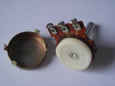

IC-707频率调谐轮失灵了,慢调频率基本不动,左右快调频率只能增加,而且不均匀。拆开调谐旋钮用酒精清洗了,故障依旧,求解!

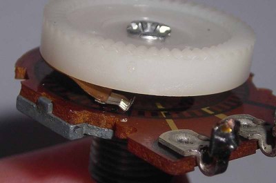

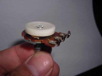

看看引脚固定的地方接触是不是有问题,试着在板下面垫一层纸增加压片和板的接触压力试试,再不行换个普通的机械编码器!
这个编码器和RF3200的好像一样。
把盖子上的压片里的钢珠去掉旋转时不会格格的响,轻松安静。

感谢楼上BH4RRG的回复!
我换了个鼠标轮试了试,故障现象一样

可以用表测量一下,它和咱们常用的编码开关时一样的,90度交替导通,看样子应该是你的前面板有问题了,有图纸吗?没有的话传给你一份。
