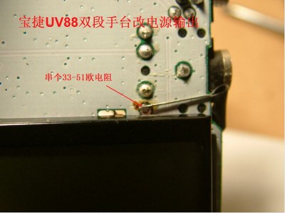

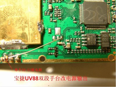

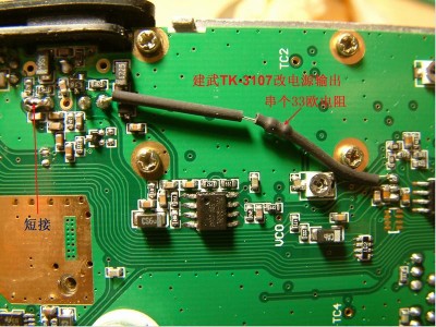

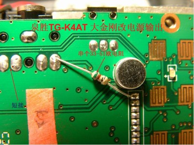

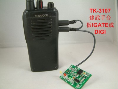

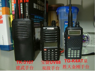

多个闲置手台,简单改下5V电源输出,安全可靠,对手台无影响,喇叭话筒均可工作,简单实用,效果不错,整理些照片,发上来交流下。
5V电源从3.5插头头部输出,可以接GPS或给TNC小板供电都可以。
图片说话
闲置的3种手台

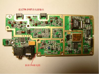

TK3107主板
TK3107
TG-K4AT
UV-88

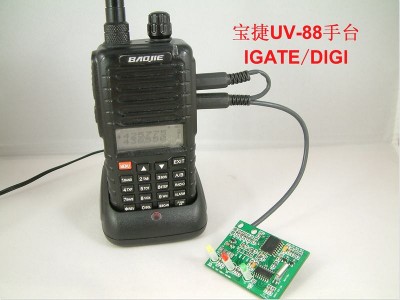

UV88正面

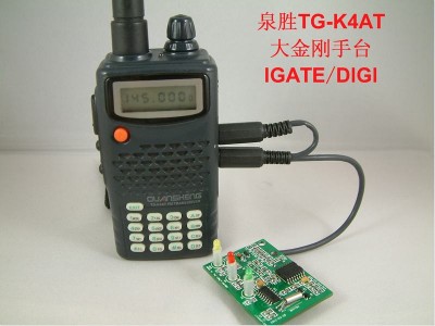

改好的手台接TNC小板

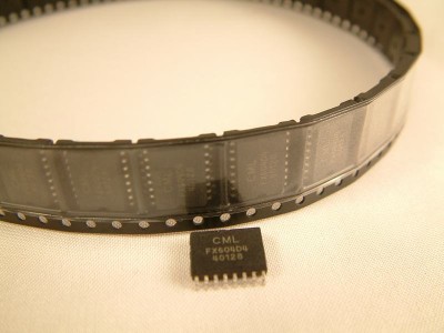

近日屯了些全新的调制解调芯片FX604,弄些啥玩玩呢
