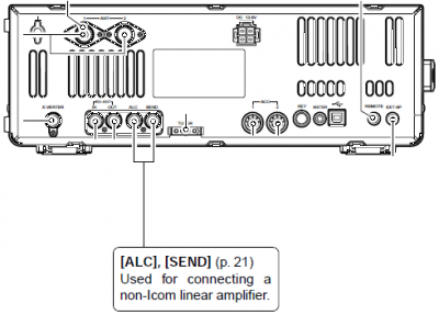

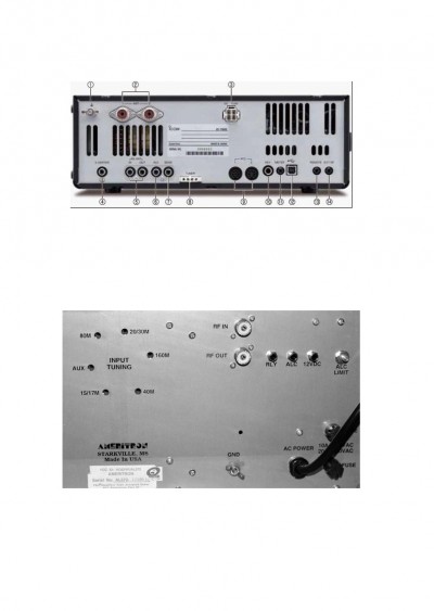

电台是IC-7600  功放是AL-572 这两个的控制线怎么连接 不知道了 谢谢 老师们 给看看

现在把图上传了

ALC-ALC SEND-RLY   ANT-RF IN

需不需要隔离一下?不知道电台与功放控制接口的电压是不是一样,以前我遇到过是不一样的电压。

业余电台的功放,高电压最出名的就是TL922了,其他好像很少有用高电压的,量下发射控制口就知道了。一般用两根香蕉插头线就解决了。
