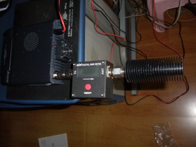

我手里有一个美国KDI产 拆机柜的2手假负载 50欧 50瓦的 平时基本不用 用也是简单的配合驻波表测试下我手头的手台和车台的发射功率
问问各位老大 这个假负载能否短时间的测试100瓦的短波机发射功率
以后想上短波机 基本都是100瓦最大发射功率的 我也就是配合驻波表段时间内(几秒左右)对机器的发射功率进行 不知道这个假负载能否胜任
附该假负载图片如下:

绝对没有问题,我就是用的这个,几分钟也没有问题

如果这个假负载是标称连续承受功率50W,那短时间(几十秒)的100W是没问题的,注意温度不要升得太高就行了

放水里当热的快,只要水不开

假 负 载 过 载 能 力 很 强 的 , 测 试 时 间 尽 量 短 。

我500瓦的用到2000瓦也没看到有事,只要不连续工作问题不大

我一个头很大的假负载给一哥们修短波机给烧了。我可是用100W干两分钟都没温度的啊!一直想不明白
