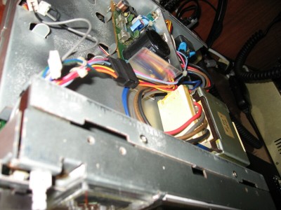

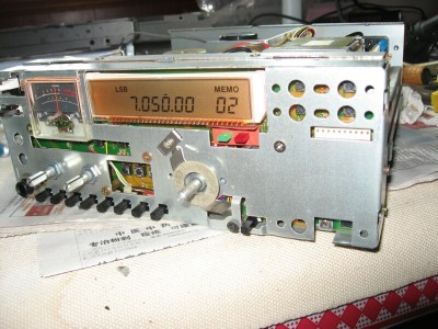

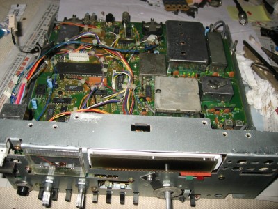

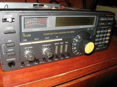

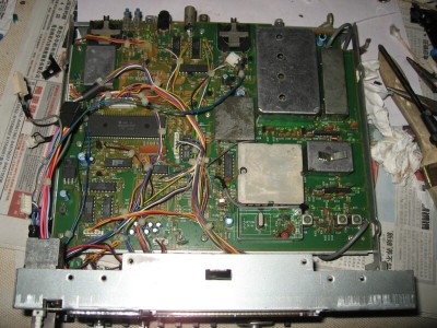

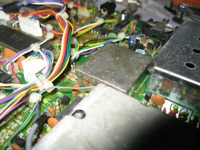

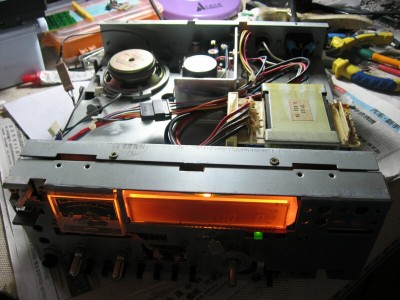

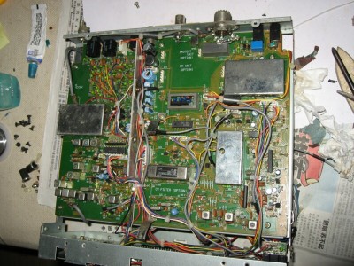

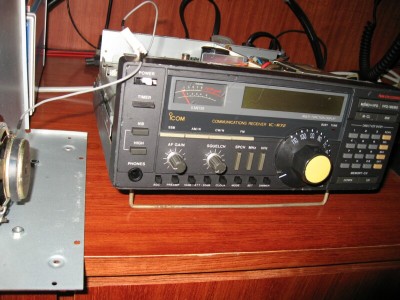

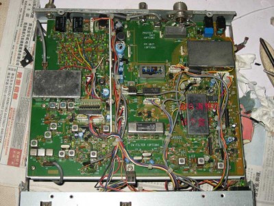

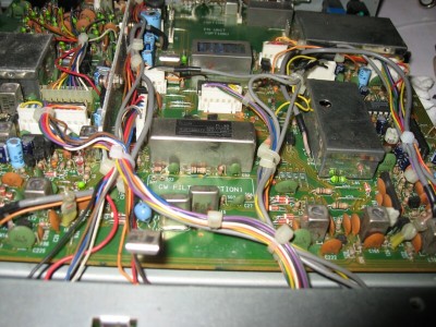

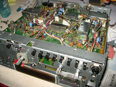

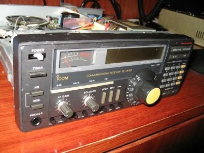

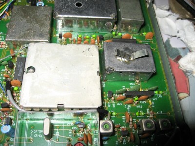

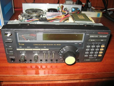

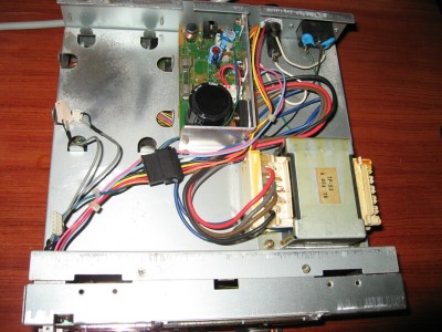

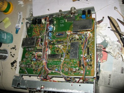

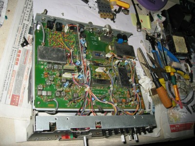

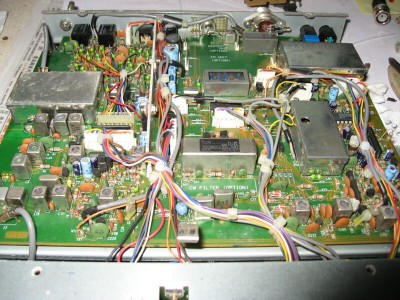

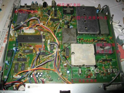

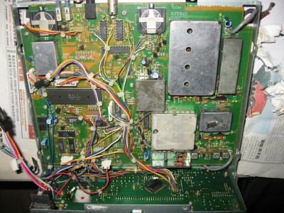

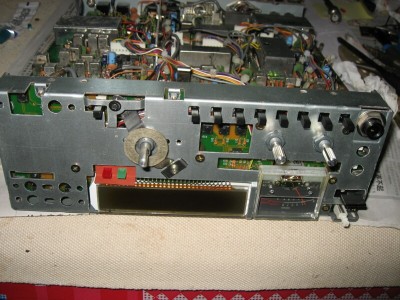

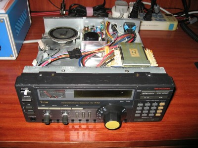

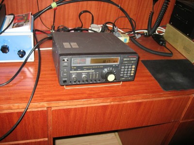

前段时间掏了台R72E接收机尸体,想修下自己玩,最近工作忙,没时间搞,发隔壁卖200元没人要,看来尸体很少有人收,周末正好不忙,自己修一下。机器开机显示正常,问题是储存的信道不能记忆,时间不能记忆,拆开后,更换个电池搞定,输入频率,只有7M 14MHZ偶尔正常,但开机一会后又会没信号,按照网上的资料,先调整4个波段的VCO在6.5V,校准BFO频率,调整基准频率,然后试验接收,发现机器有些频段没有接收,按照资料应该是DDS的问题,按照IC-725的维修手册,调整DDS的线圈,调整后接收正常,看来这个机器和IC725的通病一样,而且接收部分从图纸显示,和725是一样的。不多说了,看图片吧。

永远的FM:这个机器还有DDS?? (2012-06-17 23:28)
725也有DDS
厂家考虑到DDS的谐波,所以DDS只用来做副锁相环回路,提高机器的小数点后面的分辨率,而主输出还是普通的PLL控制的3点式振荡输出正弦波!
楼主是高手!我现在看见短波机的电路板已经头晕了。
