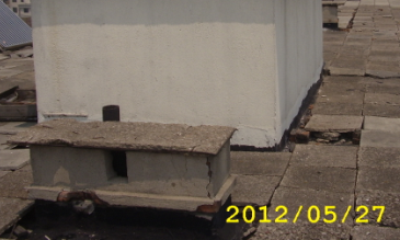

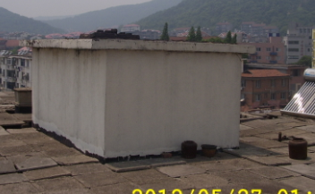

最近准备在5楼的楼顶架1.9米玻璃钢天线,楼顶有一个废弃的水泥水箱,立杆用已备好的6米一吋管,在离顶端2米处焊了三个12mm的螺母,用作拉风绳的固定点。因老式住房没有避雷带,所有防雷比较头疼。请有经验的HAM指教!
[attachment=564966]

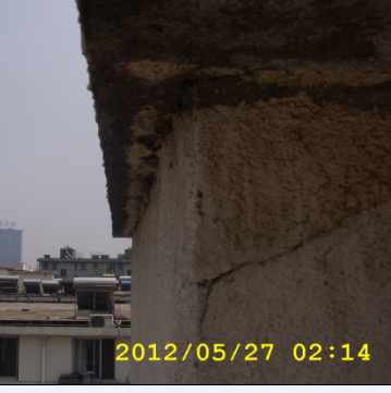

准备把一吋管直接用四个抱箍固定在水箱外墙体上
水箱盖有个檐,必须打掉立杆才能紧贴墙壁。
有冒出房顶的2个通气管可做风绳的固定桩用
西侧有个通风井也可作为风绳的固定桩

水箱整体位置

房屋没防雷,周边有没高大的物体替你挡雷,那这个天线就是引雷器,小心为妙.
