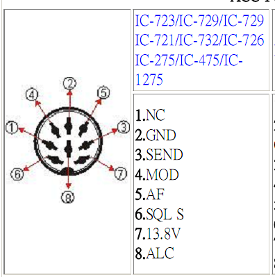

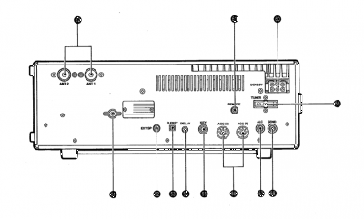

找到ACC1的定义 看不懂 请教高手指点用R232连接电脑方法

估计是2脚接地,3脚是PTT,4脚是音频信号输入,5脚是音频信号输出,玩RTTY、PSK、SSTV等应该可以了吧。没有C-IV的接口的,控制不了电台频率、设置的。

ACC接口玩RTTY、PSK、SSTV等可以。没有C-IV的接口的,控制不了电台频率、设置的。

遥控接口有吗 ?有的话直接3.5插头通过卫星接收机升级线连接
