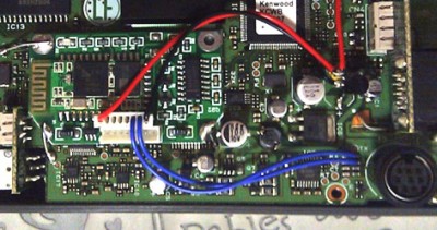

因为之前已有bg2rld发过帖子关于D710加装数据蓝牙模块,所以这份就作为补充说明了。
bg2rld的帖子《给健伍TM-D710发烧级车台加装数据蓝牙接口》,传送门:http://www.hellocq.net/forum/read-htm-tid-228947.html,请大家先看完bg2rld的帖子。
bg2rld的帖子很清楚了,我就补充以下2点:
1,  蓝牙模块的选择
某宝上蓝牙模块比较多,我个人觉得这家的东西比较全,先申明偶不是托哦~~~http://shop61591214.taobao.com/
D710机头里要用的是从机,所以可以选择HC-06-DHC-06是核心模块,D是底板,包含8针插座线和串口线)。购买时让卖家设成从机,波特率96008位无校验,告诉密码,这样自己拿到后直接可以用,串口线就留着自己以后用了。
HC-06核心模块和底板MAX3232的电路图如下:
2,  蓝牙模块的焊接
焊接在bg2rld的帖子里已经蛮清楚了,我再补充个电路图
如上图所示,底座上的8针插座,我们只需要接1,6,7,8脚,
1-------机头上的5V电源(机头上取5V电源见这个帖子的后半部分http://www.hellocq.net/forum/read-htm-tid-294470-fpage-2.html
6------- 机头上的TX
7------- 机头上的RX
8------- 机头上的地
