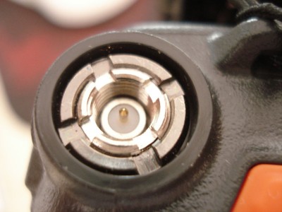

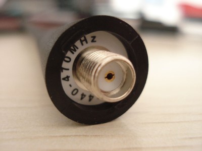

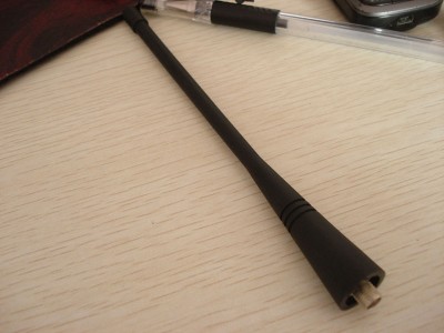

单U段  400-470段的。。中心频率定在 435吧。
顺便问下。。  S218H和S218M用在这个单段机上面,是不是效果差不多?
如果效果差不多就要218M,毕竟短一些。。。如果差距有点明显的话,就要 218H
麻烦报价。

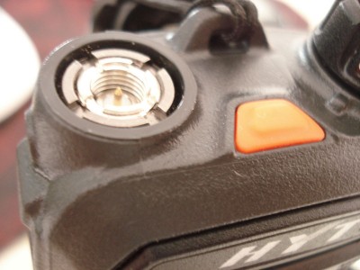

贴几个机器借口的图片

还有个问题想请教。。
我准备做4个 S-218H, 我看介绍上面说 这个天线在U段的带宽是15,是以中心频率为准,正负15?还是 正负 7.5?
我工作主要用456MHZ频率,但是又想顾忌到 业余段频率上中继。 中继发射是430MHZ,接收是439MHZ
原装天线不是400-470的,要么 400-440   要么 440-470
请问制作出适合我的S-218H,中心频率设计到多少比较合适?
用单段的S-218H,是不是和原装的16厘米长的天线的效果差不多?不要求极限通联距离,极限就考虑238V了。呵呵
原装天线凸出的旋钮我看着比您网上公布的S-218H的要长出2-3圈丝。。 原装天线我看有 7圈 丝。。而我手里有一个 6R接口的S-218H,看里面的内丝只有4圈?
天线制作出来,会不会出现拧到机器上,拧不到底,导致中间的针接触不到机器?这样机器就拧上天线就等于没有拧天线,容易烧功放模块。
麻烦IOO老师百忙之中,针对我这几个问题,一一解答。。。谢谢

你好:
S-218H,这个天线在U段的带宽是15,是以中心频率为准,是 正负 7.5MHz。
主要用456MHZ频率,但是又想顾忌到 业余段频率上中继430MHZ,这就难了,或者把中心频点做在448MHz,两边兼顾一下咯。
对啊、原装天线标称是400-470的,但不会在70兆内都有相同效率。
用单段的S-218H,是不是和原装的16厘米长的天线的效果差不多?这款机未做过测试,说不准,常理应该是。
关于接口有多少圈螺纹这不是主要的,主要是针与孔的接触要到位,我做的天线是跟据机型的接口来配的,针与孔的接触保证有1.5mm以上,天线旋紧了不必担心接触不到。
