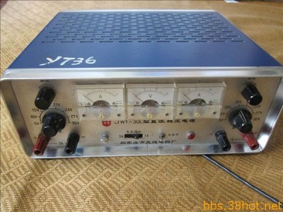

我有一台JWY-30C型稳压器,是石家庄无线电四厂83.年的产品,两组标称0-37V,分别是3.0A和1.0A,我想用于我的电台电源,可是电流太小,想加大些电流,没有电路图纸,请教各位老师帮我研究一下,或者给我一张图纸。

功率不够,看来只能利用个空壳,没意义,留或送人。

变压器没有那么大的输出电流,需要重新绕制,需要时间与金钱,个人感觉还不如卖掉这个换个通信电源用用。

换个变压器如何,我有这样的变压器。

换变压器,换调整管,换滤波电容,还要换些小零碎。搞不好外壳你都用不上

它的变压器输出线在1.2左右,应该是够用吧,变压器在200W左右。

换整流管为 1030的整流桥,
换大电解电容10000uf以上
增加整流管  13.8V能增到8-10A

JWY-30C型稳压器在14V起码可以做到10A,但是
想玩纯线性须重绕变压器的低压绕组,想偷懒就整流后DC---DC降压

我分析如果增大整流桥,加大滤波电容也可以的。

通过几天的维修,我的电源基本达到了原来的水平,现在可以改装了,原来的桥整流块必须得换,滤波电容要到60000微法左右等等,如果想要一个好的电源,必须的折磨自己,让自己使用起来心里稳当,不然要毁掉电台的。
