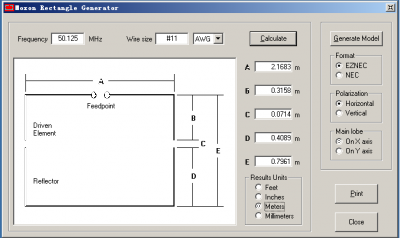

最近三月底很怪,晚上21:00-22:00之间6m能够有传播,在6m上听见VR2XMT叫得不亦乐乎,可是我只能在一片噪声中听见微弱的信号,完全没有办法通联。下决心为6m制作一副天线,于是6米波段的MOXON天线提上了日程,考虑MOXON的原因是体积还能接受,增益能够做到6dBi,相当于2单元的八木天线。之前我做过一副2m的MOXON天线,用于和香港的火腿联络,效果还可以。

在线链接计算:http://w4.vp9kf.com/moxon_calculate.php

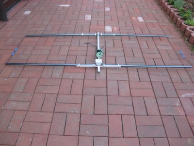

DL7AOS设计参考图1:
参见图二:
可以借鉴的地方有BALUN的连接方式,振子的固定方式。
设计考虑:
中心频率:因为50.110附近是最常用的DX频段,同时由于MOXON天线选择低一点点谐振频率,即使长了,后续修剪短也比较方便。建议采用50.125MHz。
振子:采用4平方毫米的电线,折算成半径约1.13毫米。最接近的线是美标AWG的11#线,即外径2.30mm,截面积:4.17平方毫米。

经过去年的实验,感觉是PVC水管导致的天线谐振长度缩短。但是之前的修剪方法不对,修剪这类天线,需要整体缩短,只缩短某个天线振子长度是不行的:换句话说使用前面提到的MOXON天线计算工具,重新设置谐振频率就可以了。
重新计算后,将天线的谐振频率由原来的50M Hz调整到52M Hz重新计算各个振子的长度。
A:  2089.8
B:  303.9
C:  69.3
D:  394.3
E:  767.5

图一:U/V段MOXON经典

只看该作者 6楼 发表于: 2012-06-08
图二:参考设计图

只看该作者 7楼 发表于: 2012-06-08
图三:原始计算图
