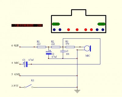

八重州2500车台手咪,年数长,购价高,用健伍通用8芯手咪技改方法如下,
供大家参考!
八重州2500车台手咪接线图.zip
(10 K) 下载次数:21

发表于: 2012-05-28
3脚PTT
4脚MIC
5脚GND
6脚VCC
这样直观一些,呵呵
