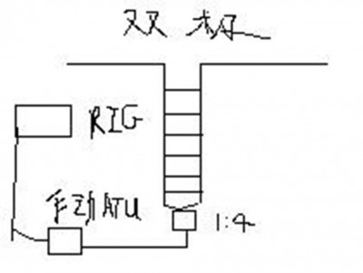

双极天线可以按照这样联结么,损耗大么,那位老大给指点一下,谢谢!
离线BG9ADQ
1425
只看该作者 1楼 发表于: 2012-05-24
不好。手动ATU里直接放个1:4巴伦,然后用梯形线直接连接折子最好。

完全可以,不过天调到巴伦的同轴线要尽量短,因为这段的驻波可能会比较大的,而同轴电缆在驻波大时损耗就会变大很多,一般这样用是为了同轴进屋方便,这段同轴一般也就是几米长,所以损耗就可以不太在意了。

楼上正解,另外要注意这段同轴线的干扰。

同轴线是50欧姆,没错吧!那么,天调出口直接对应50欧姆同轴线,想想看,功放输出50欧姆,天调输出也50欧姆,那么,天调调什么。。直接去掉何妨?虽然,实际中能用,但不是最好吧!

BG9ADQ:同轴线是50欧姆,没错吧!那么,天调出口直接对应50欧姆同轴线,想想看,功放输出50欧姆,天调输出也50欧姆,那么,天调调什么。。直接去掉何妨?虽然,实际中能用,但不是最好吧! (2012-05-25 17:17)
同轴线特性阻抗是50欧不代表它接上天线还是50欧,它会受天线影响显示出不同的阻抗,否则任何天线接上50欧同轴线不都成了驻波比1.0了?同样的450欧或300欧平行馈线也一样,接上天线后,它显示出的阻抗是不一定的,所以要用天调来调整,用平行馈线的好处在于,它在驻波很大时,损耗依然很小,而同轴线在驻波大时损耗就变得很大了,所以长度长了是不行的,功率都损失在馈线里了。
