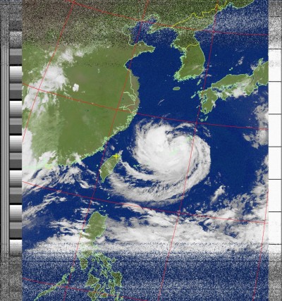

基本条件是要开 WFM 40 ~ 50 KHz 接收频宽,
目前最便宜的方桉是:
(1) VHF GP
(2) 电视棒 -- 第一次玩SDR:RTL2832U+E4000电视棒
http://www.hellocq.net/forum/read.php?tid=295523&fpage=7
(3) SDR# 接收软件
(4) WXtoImg 解码软件
我的接收范例
73 BM2CAJ
