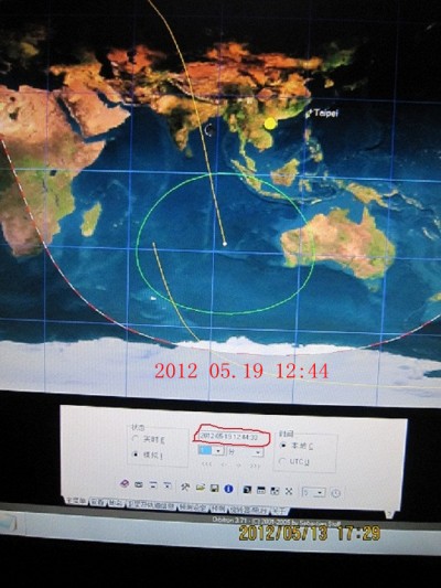

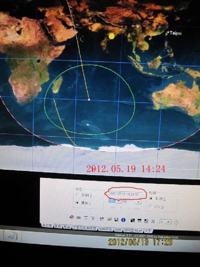

请教:
       我在Orbitron - Satellite Tracking System网上,按国别下载了Orbitron软件,发现
卫星过顶及预计时间与网上的发布相距甚多。
       如上所述:5/19  GMT+8 台灣時間 (衛星經過台北市的pass預測):
                    5/19 12:44:27 AO-27 仰角40.9度
                    5/19 14:24:59 AO-27 仰角15.4度
      而我所查如下图:(也按台北时间,ao-27)
       重复下载,星历似也正常,不知何故?请予指教。

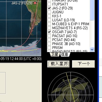

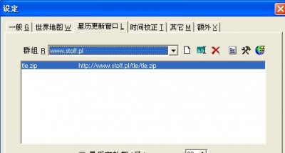

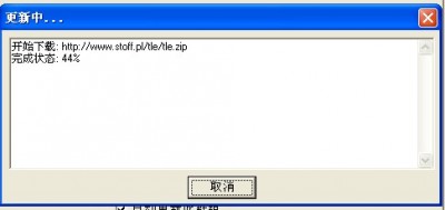

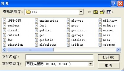

载入星历:
选择此项amateur
下一步星历更新:
主窗口单击
选择下面画面中的地址
[ 此帖被BG2TOS在2012-05-13 20:05重新编辑 ]

单击此标记下载
然后再看看  应该ok!!

按上设置成功,感谢BG2TOS。

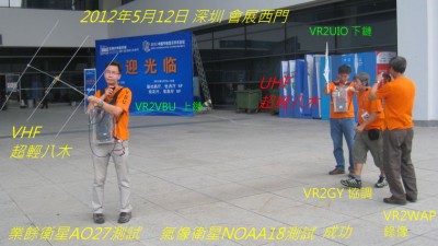

只看该作者 9楼 发表于: 2012-05-17

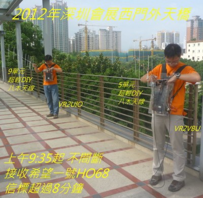

我們支持 "2012 VHF QSO PARTY二米实验" , 將會在以下時間在衛星上通聯, 請各位 OM 賜教
5月19日 (週六)
     衛星:SO-50
     時間 10:29
     衛星:AO-27
     時間 14:31
5月20日 (週日)
     衛星:SO-50
     時間 10:58
     衛星:AO-27
     時間 14:02

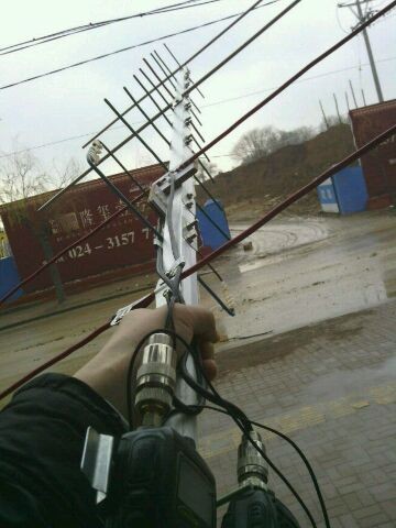

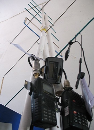

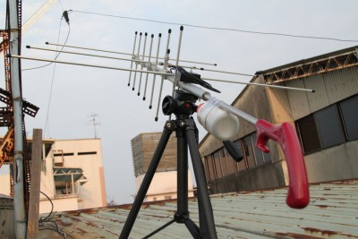

BG2TOS   您能把您的天线介绍一下吗?

打卫星用的就是这个diy的moxon天线。
我是低碳型的QRP打星火腿.....

楼上的利器很是给力的。
