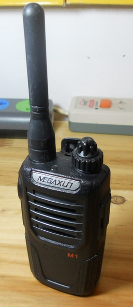

网上就搜到这么一点,其它皆无:
兆讯通M1的详细信息
机身小巧玲珑的M1是一款多功能的商用对讲机。外观简洁,性能稳定,音质清晰。
1、频率范围:400-470
2、高低功率选择
3、1800MA大容量锂电
4、VOX功能方便使用。
5、中英文语音报号功能
6、连续音调缟码静噪系统(CTCSS 50)或数字代码静噪(DCS 83)可以避免来自其它电台干扰。
7、具有PC软件编程和互拷功能,方便使用。
8、收音机功能
9、电池省电功能
10、TOT功能
11、BCL功能
12、宽带窄带选择
5.语音提示.尾音消除功能
6.紧急报警功能
7.省电功能
8.信道扫描功能
兆讯通M1
频率范围 400-470(MHz)
射频输出功率 3.5(W)
信道数 16(个)
理论通讯距离 3-5(km)
工作电压 4.2(V)
频率稳定度 2.5(ppm)
电池类型 锂电池
监听功能 有
外形尺寸 95X48X25(mm)
重量 130(g)

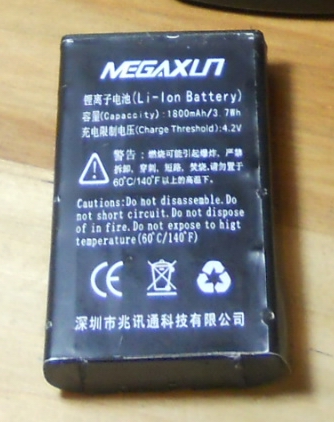

1,电池只能充到3.85V,难道是铁锂电池?
2,如何开启/关闭声控发射、扫描等功能?
求操作说明、写频软件/接口等资料。

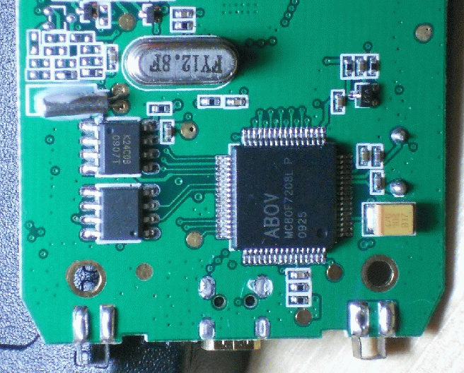

发表于: 2012-05-07
写频软件在
http://www.megaxun.com/download.asp
写频口接线比较特殊,不是一般简单接口。
从左到右:
1 电池+
2 不详,似乎是去MCU或24C08存储器
3 INT1-MCU
4 GND
5 RESET-MCU
6 RX0-MCU
7 EC0-MCU
8 VDD-MCU
多层PCB,查线费力。
MCU是MC80F7208L,对讲机芯片RDA1845,FM收音机芯片RDA5802。
写频还没有搞定,头大头大~~~~~~~~~~~~
