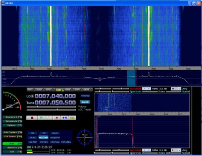

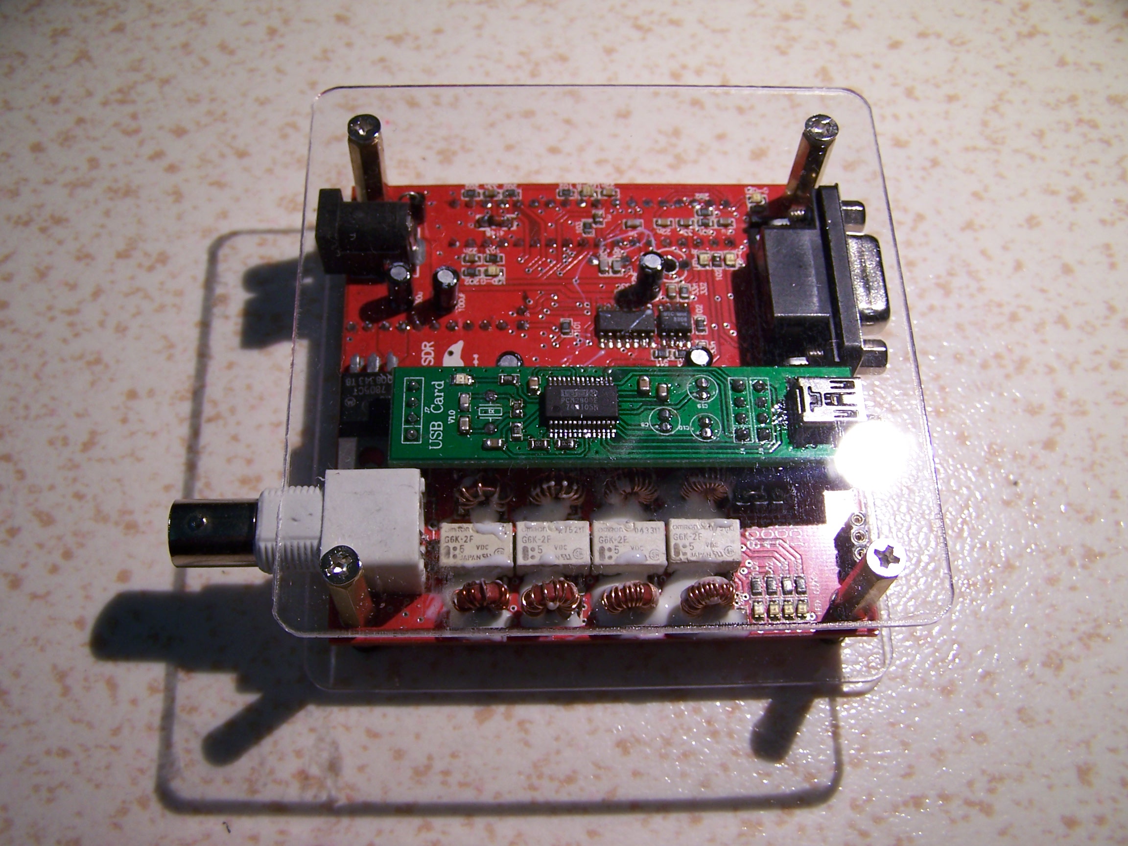

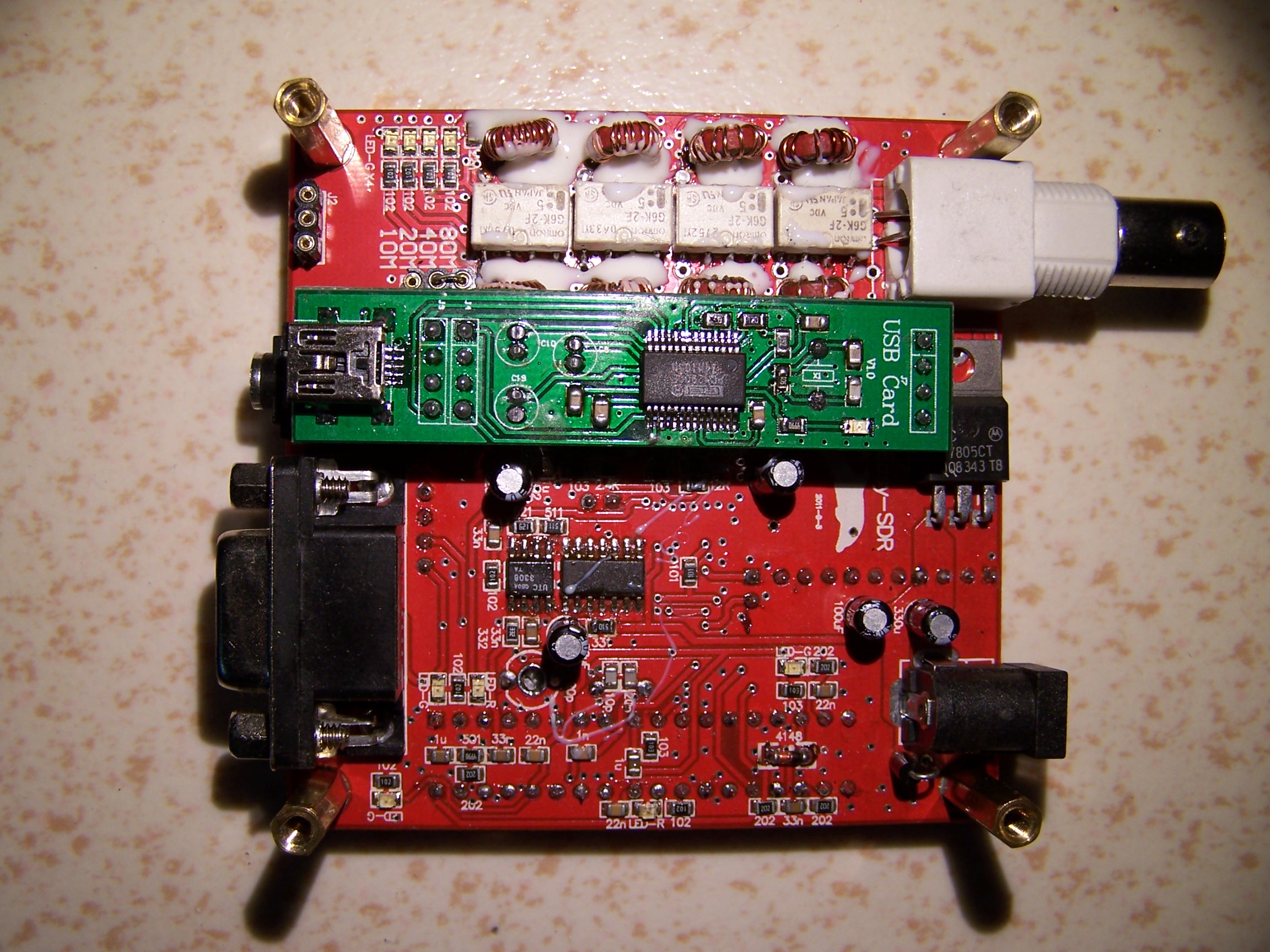

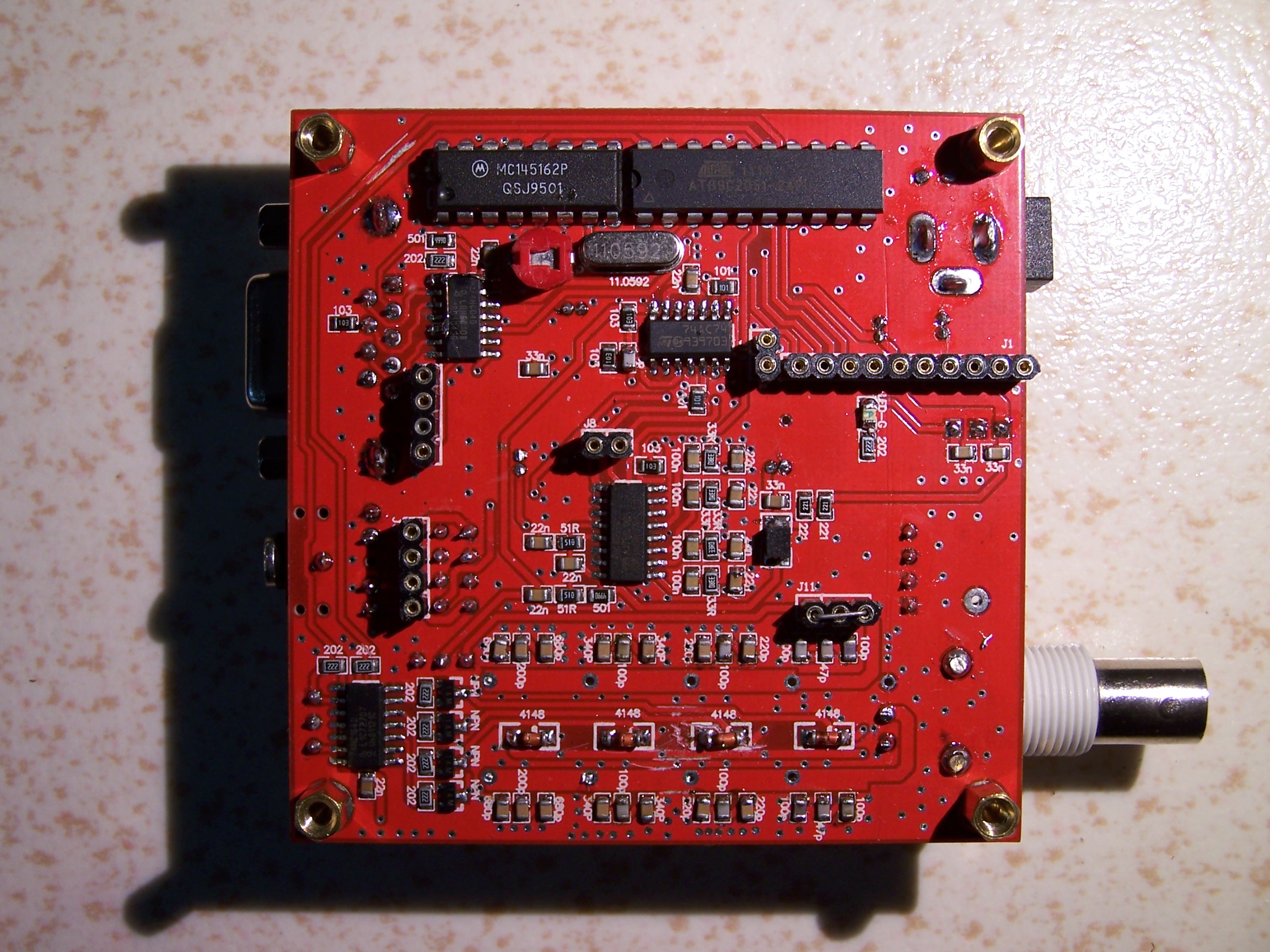

中了BA5SBA的毒,忍不住买了一套接收部分+配套声卡。收到后发现SBA比较厚道,电源插头线、USB连接线、USB转串口线都带好了,免得自己去一个一个再去买了。调试也不是一帆风顺,刚开始发现总是在LO频率两端对称出现同一个信号,单边带模式不一样。以为是自己不会用,弄到后半夜也不行。第二天请教SBA,经过几乎一天的折腾终于弄好了,原来是出现了一个虚焊的地方。

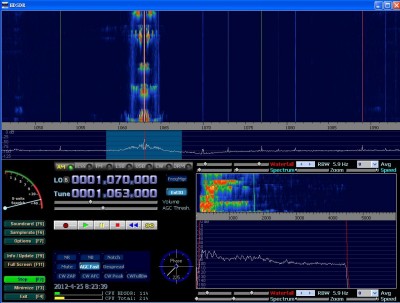

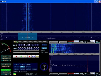

SBA说这个东西的频率范围:3m-30mHz。我实测频率下限能到达1M,可以听部分中波广播(见下面图片)。
总结一下使用Easy-SDR使用需要注意的地方
1. LO频率其实是以10kHz为步进的,使用的时候要保持LO频率后四位都为0。如果不为0将导致频率标度的误差。

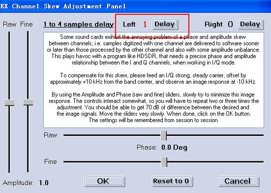

2. 经过实测,配套声卡是可以用192000Hz、96000Hz、48000Hz的采样速率的。用这些采样频率的时候,菜单中的delay要分别对应设置为4,2,1。不过推荐使用48000Hz,delay为1最好。
下图是修好前的情况,同一个信号在LO频率两端对称

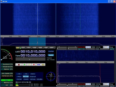

下面是修好后的情况:
中波:
中波:
短波:

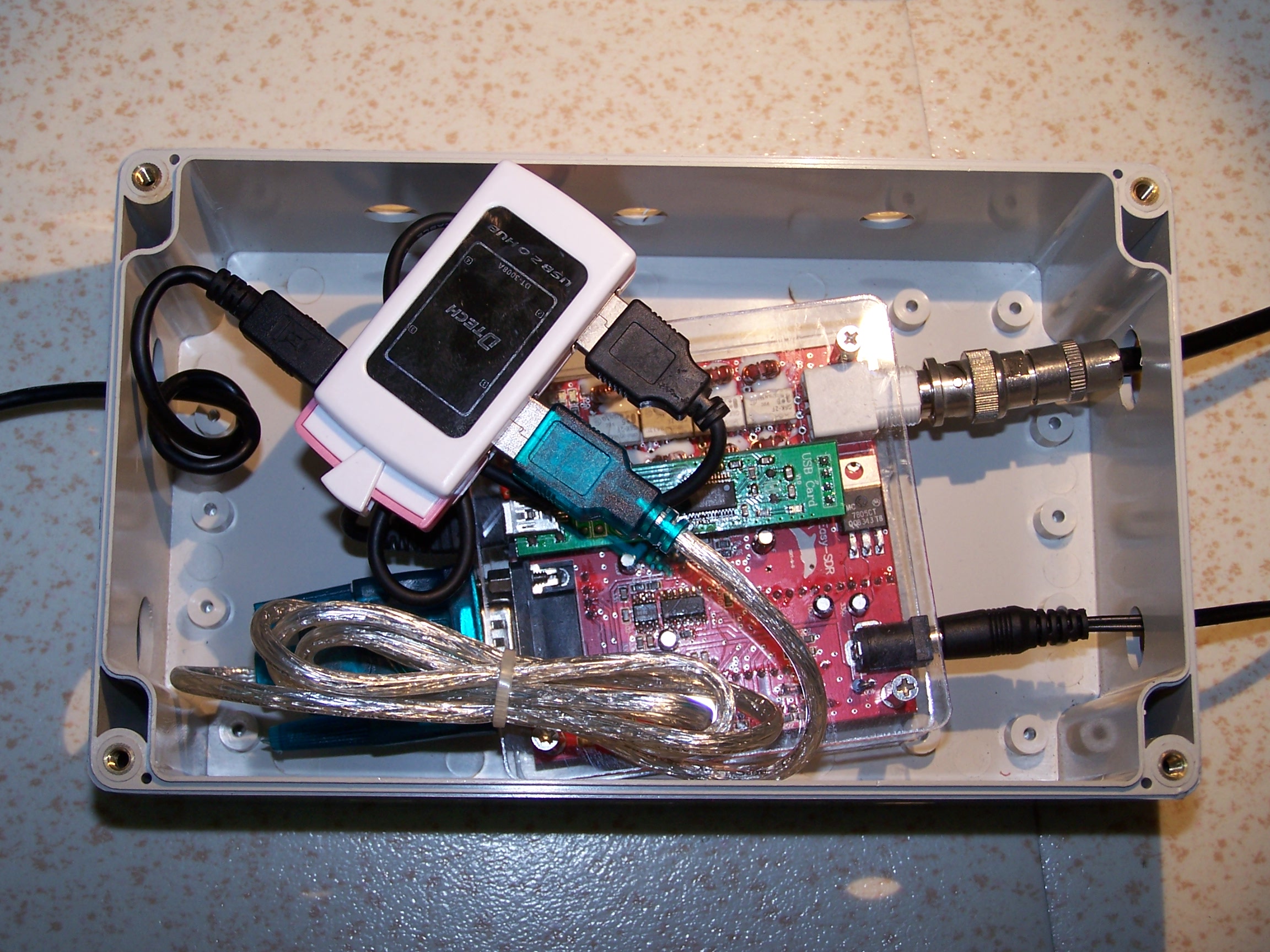

下面是用个塑料盒把他装起来,并用USB HUB。这样盒子与电脑直接连接一个USB线就可以了。
