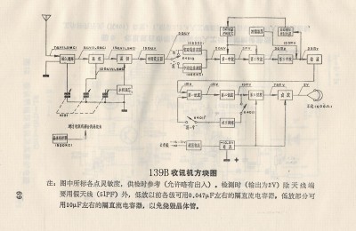

只看该作者 3楼 发表于: 2012-04-17
方框图
邮箱:BG0APD@163.com
电话:15309910960

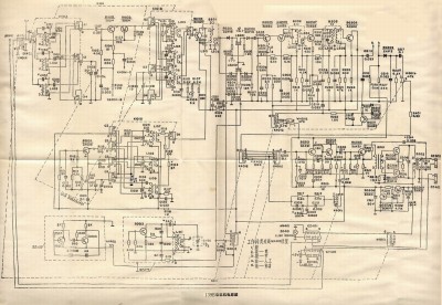

只看该作者 4楼 发表于: 2012-04-17
电路图
邮箱:BG0APD@163.com
电话:15309910960

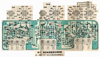

只看该作者 5楼 发表于: 2012-04-17
PCB1
邮箱:BG0APD@163.com
电话:15309910960

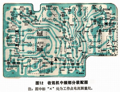

离线BG0APD
8463
只看该作者 6楼 发表于: 2012-04-17
PCB2
邮箱:BG0APD@163.com
电话:15309910960

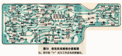

离线BG0APD
8463
只看该作者 7楼 发表于: 2012-04-17
PCB3
邮箱:BG0APD@163.com
电话:15309910960
