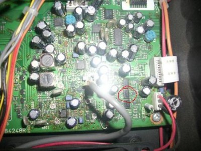

一天的BG0ABV打电话收了一台机子,通电试机没有发射功率,帮忙给看一下,第二天一早便接到了机子,原来是一台IC-M700PRO,错想成了IC-M700,后面多了个PRO那可不一样,在年代上差一个等级啊。网上搜了下有关资料,除无LSB、调频外,同一般的短波机没有什么区别,唯独功率大。手册给的是150W,实际出200w 问题不大,搜了一圈没发现电原理图,只好打开机盖检查,整块板子简洁干净,没有发现异常的地方。加电测试发射电流也就1A多一点,USB、CW模式都是如此,面板上无功率调节钮,通过ENT、1组合键进入用户菜单,也没有发现可调功率的项目。第二天在网上看到了进去编辑菜单的方法,第一步要断开机内选项二极管,如图。关闭电源,按ENT、2进入,在这里看到了PWR选择,已经在2的位置上了,共有1.2.3项,在2的情况下应该有50W的功率输出,看来还是电路出问题,但苦于找不到图纸只好先搁置。一个月后通过BA4RZ、澳门XX9ET的热心帮助,总算得到了一份完整的图纸,(时间晚了明天续)

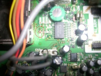

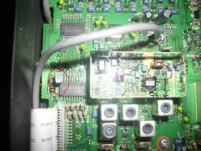

星期六一早搬出故障机没事掐PTT键,掐着掐着觉得机内好像缺点声音,是的带通滤波的继电器没有吸合,敢紧顺图查发现这部分的控制是由IC5(TD62783A)完成的,测外围9脚供电3V明显偏低,Q138的C级13.8v、E级3V、吹下Q138的确坏了如图,找了一个C1815替换继电器有动静了,但是还是没有功率输出。

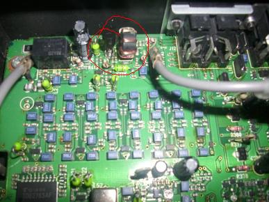

故障机的发射电流还是不到2A,TK-80监听语音信号有了,搬出示波器逐级Q19-Q17-Q3-Q4都有相应的变化,奇怪了怎么会这样,14.270MHZ有人QSO转到14.318MHz发射没有变化,调整大钮到7.050MHz掐PTT啊了一声(没人哦),电源的电流表有0.5A变化,把功率调到最大还是一样,回到20米电流没变化,说到这里有经验的HAM可能已猜出问题的所在,会不会是Q1激励管有问题,频率特性不好还是放大倍数低,拆下表量没发现问题用D467代换,一声啊电流满表(DIY的电源实实在在25A),不错可以看看风景了。

最后啰嗦几句,Ic-M700PRO的功率是固定的3种,将Q2边的可调电阻引致面板就可以实现连续调节。
