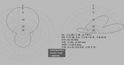

非常感谢BG7MYA大佬帮我模拟了下50兆天线。谢 ..
3217
3
非常感谢BG7MYA大佬帮我模拟了下50兆天线。谢谢

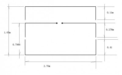

画个3维图,标注上尺寸,大家都可以去DIY了。

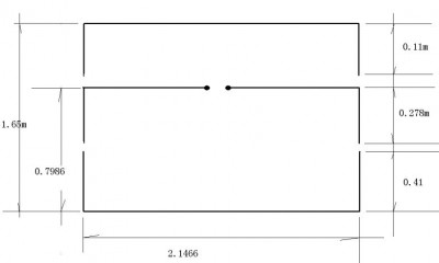

MOXON加了一个引向。看起来效果不错哦。
