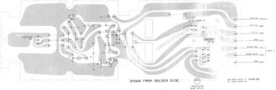

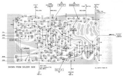

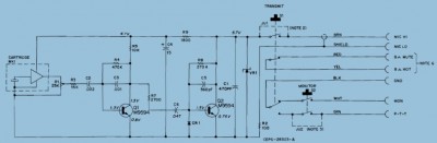

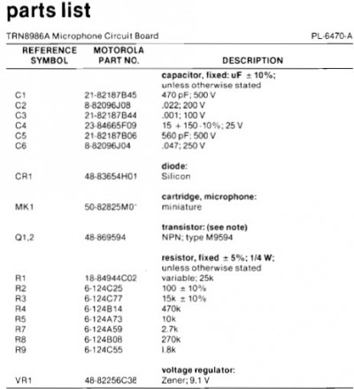

本人弄到一个MOTO的白色台咪。电路图也有
但是不知道MOTO的手咪的线序定义,把本身只有一个打开后,发现总用了四根心。但这个咪是高仿不知道原装手咪的线序,希望高手提供电路图或线序。小弟再此谢过[attachment=555470][attachment=555471][attachment=555472][attachment=555471][attachment=555473]
