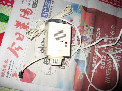

离线BG4IGX
7470
只看该作者 8楼 发表于: 2012-04-19
今天下午上楼顶看,发现他家用的是带自动控制的太阳能热水器,从家里有好几根电缆到楼顶,把817靠近线干扰非常大,59+40DB的样子。

只看该作者 9楼 发表于: 2012-04-19
劣质开关电源。

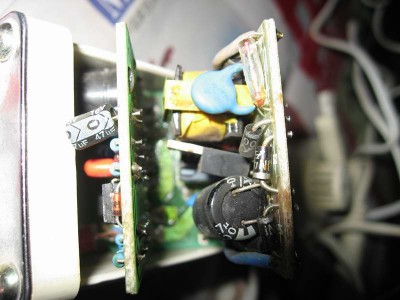

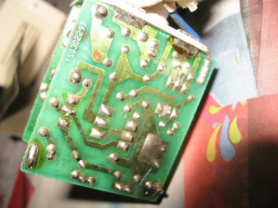

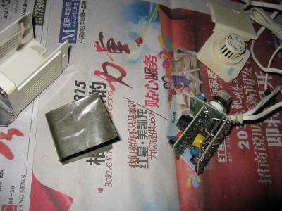

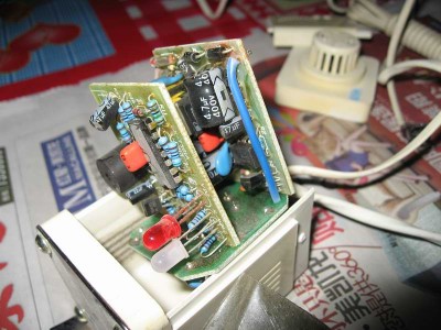

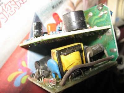

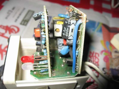

离线BG4IGX
7470
只看该作者 11楼 发表于: 2012-04-22
老朋友们,干扰源找到了,哈哈, 看看,就是这个东西,拆开看太山寨了,果然是劣质开关电源。
