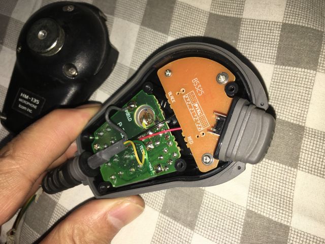

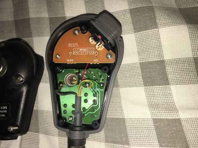

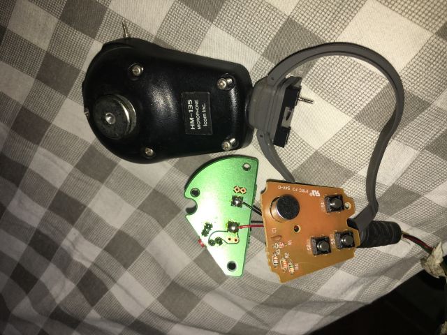

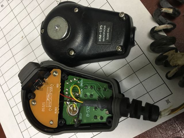

IC-M802的手咪我拆解了一个,这个手咪做工真不咋的。
堂堂一个获得世界名次的海事电台,配用这样的手咪,让我大感失望,和古冶的海事电台做工用料真的差远了!最起码从手咪上差远了。
Email: ba9bf@163.com
在线BA9BF
3952
只看该作者 10楼 发表于: 2021-10-23
下面上传几张我的机子拆解这个HM-135手咪的拆解图片,分享给大家,手咪里没有任何放大电路,电路极其简单,优点是:防水等级做的不错,可惜,手咪前脸上如果进水,后盖防水做的再好也是白费力气。建议厂家把驻极体咪头更换为动圈式咪头,防水性能会有提升。
