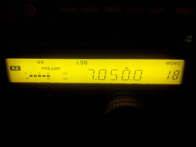

机器回来瓶灯都烧了,白天还可以,晚上得打手电,没办法,硬着头皮开对机器刀了,换完后感觉还可以。拆屏幕是要小心一点就行了,吸锡吸干焊口上的锡,瓶就可以轻轻的去下。完后看图吧。

老大手藝不錯呢,跟原庄的一樣

你换的为何没有聚光点,有什么方法?

更换后待机电流降低了多少ma?

请教大师,有木有不用拆屏幕,换灯的方法?

在圆灯的后背对应位置打个小洞,穿进LED灯就行,不过我没有试过。。。

装外面

原装一个灯100ma
一共三个,
即300ma
13.8v 经过稳压电路 驱动这300ma的灯
合计功耗是4.14W

我以前725a用电脑显示器背光led发光条效果不错 得用两条上下排列 长短淘宝都有卖的 喜爱动手的可以试试
