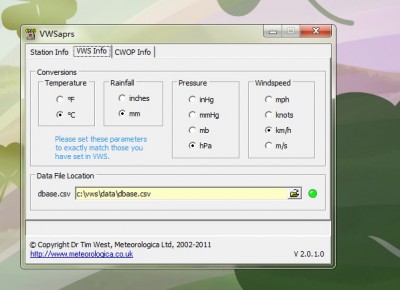

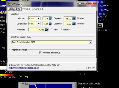

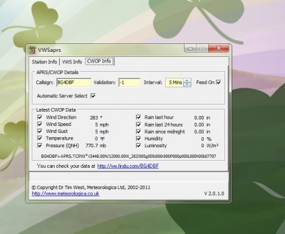

132
只看该作者 9楼 发表于: 2012-04-21
不过,不知道哪里设置错误,最近又传不上去了。

請問您之前是否有成功使用 vws aprs 插件上傳過? 好像需要 vws internet版才可以的樣子?
或是您的 WS1 是否有連結無線電? 也可接無線電發射到可收到您訊號的igate上傳。
