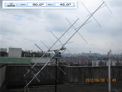

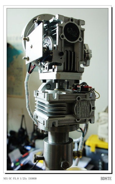

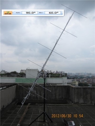

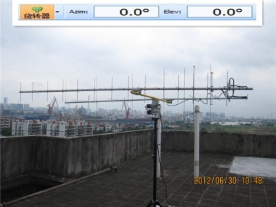

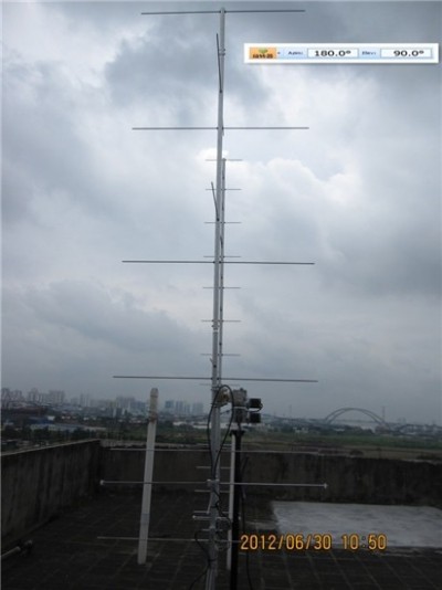

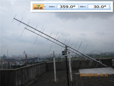

不断有ham朋友来电咨询和提出很多好的想法,让我对这个数字旋转器有了新的认识,不光用于卫星跟踪,还有全景摄影,3d摄像等用途,在积累了部分经验的基础上,准备材料再做数字旋转器
考虑了2种方案,一种是用云台改装,主要是云台需要加入电子罗盘或电位器等角度传感器,改装稍显麻烦,角度晃动也大,另一种改装方法是换装步进电机驱动,实际弄台301云台试了下尺寸,水平用57电机,仰角用42电机,可以装进去,原有的齿轮需要换掉。
另一个方案是在去年试水做的数字旋转器的经验基础上完善,轻便型,电瓶供电,蓝牙无线控制,有挑战性

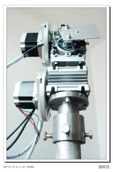

云台方案试试,换装步进电机
