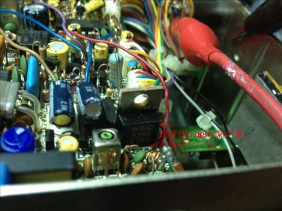

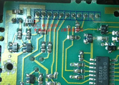

        网上淘了个ar-2002,机器到手后开机只显示时间。经查验。7805三极管没有6v输出,于是临时用7805替代,在接地脚串接4007一个,电压5.6V可以开机正常使用了。结果为了修右下角的旋钮,不小心碰到了接地。又OVER了。经过几天看图纸。贴别是请教了楼主BA7IA后,很快找到问题,是前面板的小班上的一个小三极管2SB624坏了。临时端接使用。开机OK,在这里在此表示感谢!!!

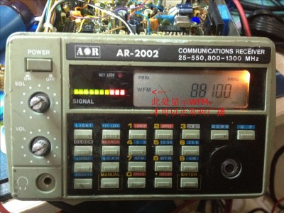

    结果开机听收音机声音不正常,信号很满,就是声音断续不清。哈哈,又请教老师,原来是我放在NFM ,必须放在WFM才可以正常收听。至此。该机器基本正常工作了。
