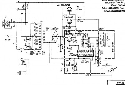

网上下载的英文扫描件。
电源本身是很简单的东西,反正也闲着,用机器翻译+人工修正,搞了一晚上,自力更生的 中文版yaesu fp-8电源说明书

YAESU FP - 8直流电源
使 用 说 明
FP - 8直流电源专用于YAESU FTC-1525A/1540A、FTC-2025/2040、FTC-725B/740B以及FTC - 4625。可在几分钟内轻松完成安装。
在初次操作FP - 8之前,请确定电压是否符合;如有需要,请参阅电路图进行适当的改动。另外,请检查是否已正确安装合适的保险丝。
将4芯插头连接到无线电台后面板的电源插座。然后接通FP-8  POWER开关,并接通电台上的POWER开关,连接好天线和麦克风。基地台安装即完成。
要启用FP -8内置的扬声器,请将微型喇叭线插头连接到无线电台后面板的SP插孔。
当使用ftc-2025/ 2040和ftc-1525a/1540a(6针麦克风插孔版本),可以从无线电台控制电源的开/关。
当FP- 8电源开关接通之后,只需操作无线电台的电源开关,就能同时控制电台与FP- 8的电源开/关。**
**注:当使用FTC-1525A/1540A或FTC - 4625无线电台时(配备4针麦克风插孔的版本),用电台附带的移动式直流电源线连接到FP-8。红色电源线与正极(+)端子连接,黑色线与负极(-)连接。未被使用的四针插座必须插入直流电源后面板 J1,才能接通。此法仅适用于4针麦克风插孔机型。FP- 8需要手动控制开/关。
FP - 8规格
输入电压:100/110/117/200/220/234V AC±10%,50/60Hz
输出电压:13.6V DC±0.2V
输出电流:最大8安培
纹波电压:低于15mV p-p (117VAC输入,8A输出)
典型尺寸:180×115×270mm
重量:大约6.8公斤
规格如有变更,恕不另行通知。

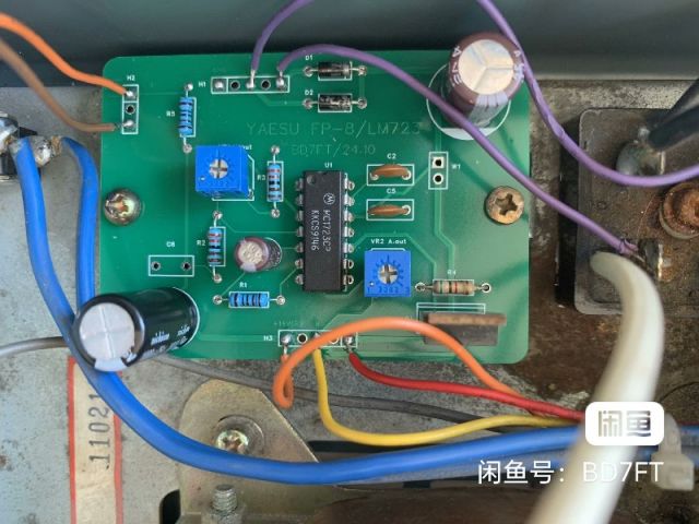

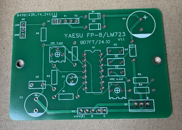

YAESU FP-8是八重洲早期出品的线性通信电源,标称输出13.8V8A,实际最大可输出14A,为中小功率短波电台、U/V基地台、中继台配套,变压器运行安静。内置大口径扬声器,音量大音质好。
手头一台FP-8的稳压ICTA 7089损坏,找不到配件,干脆画一片替代板子。
使用常见的LM-723电路,用于直接替换FP-8电源的稳压板,输出电压可微调,过流保护值可自行设定。
50*70mm,尺寸和固定孔位均与原板一致。
本板通用性很强,还可用于DIY13.8V直流稳压电源或替换此类电源稳压板。
已经完美修复了2台稳压板损坏的FP-8电源,工作正常。过流保护点设在13.5A,过流时输出电压下降,负载减轻即自动恢复(不需关机重启)。
