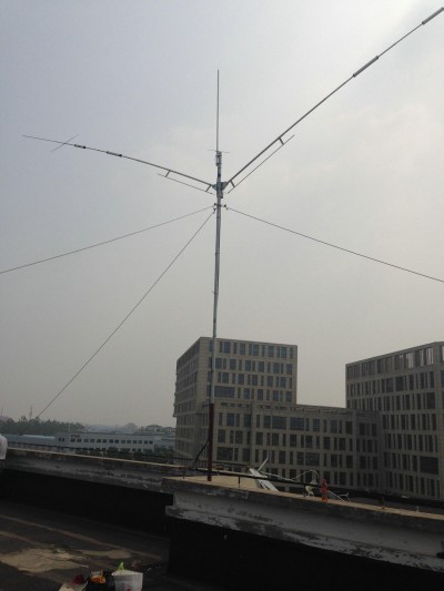

主要就是接受短波,天线的形式基本无所谓,造价不要太高,刚开始需要购买的东西很多,先从天线开始,请大家推荐性价比高的产品!

bd5ik的dp,架设简单,占地小,多波段自然谐振,便宜

楼主得把自己的架设要求和自己的架设条件说出而来!

什么没有,拉根线接外接天调;场地不大,上直立、正v;有条件,还是造铁塔上八木。哈哈

先拉两个对称的电线 听听吧 呵呵 两边 5.1米 可以听听 14270 不错哦。

最后买了网上叶老师的正V750天线!已经架设起来了!
