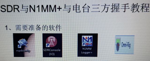

2969
只看该作者 17楼 发表于: 2024-01-26
IC电台接N1MM要装这么多歌软件才能运行?
