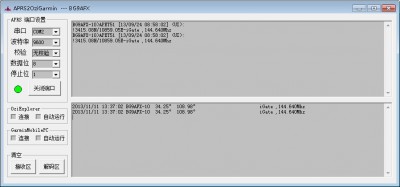

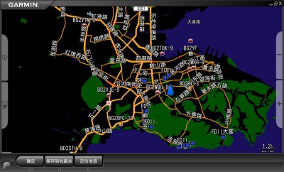

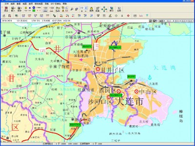

装了车台和车载电脑,车台专门选了支持aprs的八重洲ftm-350r,装好硬件后才发现aprs软件基本都是网络在线用的,车载无网络下的软件匮乏,后发现oziaprs软件,试用下还行,由于oziexplorer是看图软件不是导航软件,就接着找软件。看大家用garmin的nuvi300车载机和oregon400手持机用上了aprs,就想到了pc版的garmin,查下来没想到garminmobilepc被阉割掉了车队管理模块
后来在网上查到garmin有sdk,于是研究起queapi和oziapi, 经过反复试验,编写了一个转换接口,让oziaprs对oziexplorer操作时同时也对garminmobilepc操作,将aprs+garmin+ozi 接合在一起共同工作成功。

2013.11.23 更新:
1. 解决在 Windows XP 下连接 Garmin 出错退出问题.
2. 重定义SSID对应 ozi 的路点图标. ( ozi 默认只有27个路点图标, 增加图标需要更改 ozi 设置: 文件--配置-- GPS -- GPS标志: Garmin ; GPS类型集:  Garmin符号 )
3. SSID对应 ozi 和 Garmin 的路点图标编号写在了配置文件 APRS2OziGarmin.ini 里, 可以自行修改图标编号来选择喜欢的 SSID 图标.

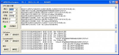

2013.11.11 更新:
由于oziAPRS软件不支持 FTM-350 输出的 APRS 信息(格式问题), 只好自己编了个程序来解码 FTM-350 输出的 APRS 信标.

3。下载   APRS2OziGarmin.rar (357 K) 下载次数:50 , 解压到硬盘目录后直接运行 APRS2OziGarmin.exe 即可.

使用:
1。运行oziexplore和garminmobilepc (oziexplore必须运行,先运行了ozi的话,oziaprs启动时会自动连接ozi,否则需要点击oziaprs菜单interfaces--connect to oziexplore手动连接ozi)
2。运行oziaprs,点击菜单options--set tnc com port,设置tnc设备的端口号和波特率,mode别忘了选tnc,然后点击ok完成设置。
3。点击oziaprs菜单options--connect to tnc,然后就等待aprs信标出现了。。。

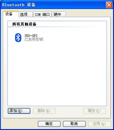

楼主的方案在我的350和笔记本上完美实现!其间得到楼主多次无私帮助,才得以成功,非常感谢!
使用串口线连接,牵绊较多有时不是太方便,我尝试了350与电脑蓝牙连接,电脑仅收到GPS数据,未收到TNC数据,目前尚未折腾明白。
