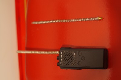

今天给摩托手台绕了一根vhf天线。
使用了螺旋绕法来缩短长度。
制作经验是:螺旋缩短天线比简单1/4 gp天线需要更多铜线!
原始铜线的长度不能是1/4 gp那么长。1/4 gp不够长,做出来频率偏高。我最终用了5/12左右。
建议再做的话,用1/2 gp长度绕,根据驻波表测试结果再裁剪。

用1/2波长的导线 然后绕的时候螺距很重要 ,建议用钢丝,铜丝频率跑

螺距是没有预定的。
天线就14cm那么长,圈数多螺距就会小些。
没用钢丝。
钢丝弹性太好,不好绕成圈。
铜丝导电性好啊。
用热缩管固定了铜丝了,里面也有固定内芯,应该不会随便跑频了。

新做了两根摩托罗拉的VHF天线,一根长的,一根短的。
有点儿经验分享如下:
首先用1/2波长的钢丝做了一根螺旋缩短天线。把天线拉得很长才做到145MHz SWR=2.0,中心频率还是偏V高。因为很长,所以145~174 SWR都不错。经验是估计用0.55波长长度的钢丝做这么长,可以控制中心频率到145MHz。
吸取前一个的经验,这次用0.6波长的钢丝绕了一根短的螺旋缩短天线。这个天线的SWR=2范围大概在140~150MHz。
测试两根天线,长的那根发射场强比较高。短的虽然SWR好,但是长度短造成增益不高。
新的经验是用0.55~0.6波长绕制VHF缩短螺旋天线较好。

这个实验 甚好 甚好! 最近闲的蛋疼把压箱底的马兰士C450拿出来玩玩 原装天线不知哪里去了 这下有玩的了 心想用3/4(51CM)波长的铜线绕一个螺旋鞭装天线效率高结果是效率很低 没测驻波 只是通过场强测试  后来剪掉了10CM的铜线效果才好些。螺旋天线的线间电容不容小视 即使是间距很大的螺旋也不能用1/4GP的尺寸 个人认为要效果好 必须是1/2波长以上 或者1/2波长的导线来绕这样减弱了地网的需求指标也就好一些 因为有线间电容参与 所以实际工作的时候通过压缩拉长的办法可以接近3/4波长的50Ω匹配 并非1/2波长的高阻,以上是本人的猜测。
