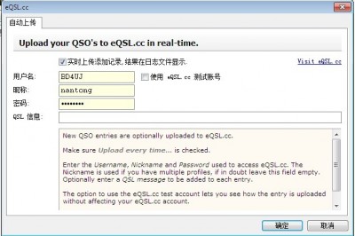

LOTW 和eQSL.CC 日志上传怎么设置呀~!谢谢~!

回 BD6JO 的帖子
BD6JO:[表情] LOTW 和eQSL.CC 日志上传怎么设置呀~!谢谢~! (2012-04-17 09:49)
1.      运行hrdlogbook(程序)
2.      点击,工具> 配置>eQSL.CC
3.      双击打开
4.      输入您的用户名(你的呼号)昵称,密码
5.      勾选“实时添加上传记录。。。。
6.       按下按钮“确定”
7.      这样就 自动上传,只要你添加一条记录,他就自动上传,不需要再操作任何设置
8     .LOTW 相对比较麻烦,选择需要上传的日记,按住shift 可以多选,点击 LOTW UP 按钮上传,点击LOTW  DOWN 下载自动匹配
