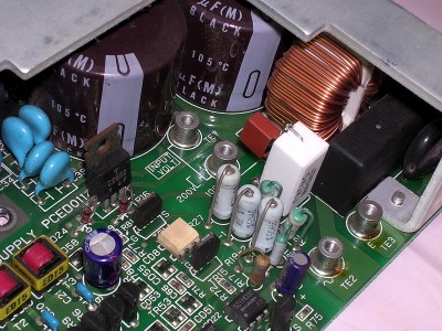

前几周正在把弄刚修好不久的245,小女儿赤脚走到我身边,结果两人都被电了,电的女儿哇哇大哭。
想想静电什么的也没这么严重啊!赶紧用万用表测试下外壳,结果一百多v的交流电压,把机器给拆了。
主电源板上散热铁整齐的排列了10几颗的管子,有些加了绝缘垫,怀疑就是这里出问题了,当拆下一颗7815时发现绝缘垫已经击穿,进行更换再次测量7815与热地绝缘已是无穷大,装机恢复正常。

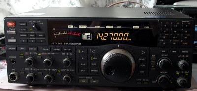

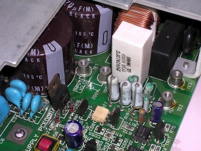

几天前BG7JPT的JRC-245突然不能开机,根据多年的临床经验,先对机器的电源部分进行检查,果然发现是主电源不能工作。

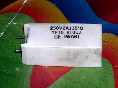

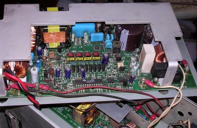

把主电源电路板拆解出来继续做进一步的检查,很快就用万用表测量出主电源中的R20/910欧电阻烧断了。这应该就是引起故障的原因所在了。
这个电阻不单阻值比较特殊,而且内部还封装了250V/2A的保险丝,看标注估计里面还有温控保险的作用。
如此特殊的电阻估计是很难找的了。
果然,在城里东西南北走了几个卖电子零件的地方都找不到相同型号的电阻!
而且还发现现在广州市已经很少做大功率电阻生意的档口。万般无奈之下,在米市路一档批发水泥电阻的档口很不好意思地开口要买一只1K/5W的水泥电阻,结果档口的小女孩在一大堆货中找出了一个来说:“给你,不用给钱了”!
马上谢过好心人,回家把电阻串联上一个250V/2A保险丝,然后焊上电路上。
通电试机,测量到主电源的输出端子上有60V的输出电压了。
接着把机器副电源等的接线重新连接好,再通电试机,机器能成功开机了。
在初步测试机器的操作功能大致正常之后,调整机器至FM模式,然后使机器发射,慢慢调整提高输出功率至200W,连续发射约十分钟。关机用手摸电源的各部件,发热都不是很严重,于是再试发射半个小时!假负载都已经热得不得了,但电源各部件的发热还都很正常,并没有过热的情况,于是决定钉盖交货。

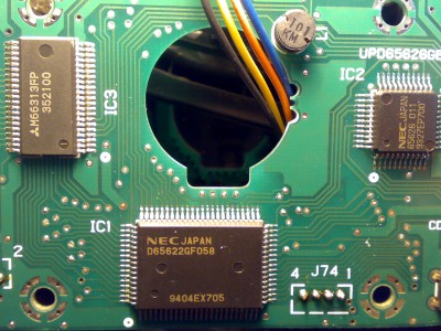

修得最多的是主电源,其次是辅助电源,再来是AGC切换的CD4066,现在手上还有一台坏机,挂了面板后面的NEC门阵列.

R20的作用是在电源启动时和TR14,TR16一起为IC1供电,一旦电源成功启动,IC3输出的15V经过CD11为IC1持续供电,此时CD10反偏截止,R20退出工作状态,处于守候轻载状。R20的损坏除了正常的损坏外,一般是因为IC3无法输出15V,导致电源重复启动,R20持续工作而发热,其内部135℃温度保险熔断。刚刚修了一台245,故障现象是通电后机器返复开关,测试60V输出波动,维修过程中60V突然为0,IC1的20脚Vcc为0,查R20开路,更换后恢复到原来的样子,即60V波动。继续检查,发现IC1的20脚的Vcc供电无法正常建立,继而检查IC3的输入在20V左右波动,而其输出端只有7V左右,立即断电,恐故障范围扩大,断电的情况下,在IC3的输入端用维修电源加18V电压,测其输出只有7V,且维修电源的电流表指示电流趋于0,由此断定IC3不良,拆下IC3单独加电,其输出端也只有7V,更换一个7815后,通电,60V稳定,15V正常,打完收工!

请问是不是H-6DDJD00024?我早就注意到机内这个片子,还有2个型号跟他接近的,00024应该是NEC做的总线扩展芯片,功能类似于TMP82C255,但管脚排列不同,估计内部寄存器控制方法也不同,这型号可能是NEC为JST145 REMARK的一个型号,可能还有个原始型号。
离线VR2KW
3111
只看该作者 34楼 发表于: 2014-08-21
12238
只看该作者 35楼 发表于: 2014-08-22
回 VR2KW 的帖子
VR2KW:
看原始型号
http://pdf1.alldatasheet.com/datasheet-pdf/view/121845/NEC/UPD65626-XXX.html
果然是这个,就是早期的CPLD啊。看来挂了只能找一模一样型号换掉要么做肉鸡了。真服了JRC居然用这种片子,不愧是做商业机。
