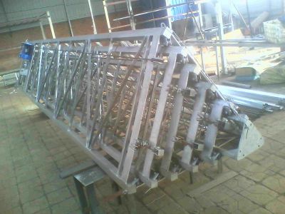

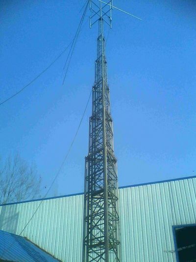

刚才用mfj269测试如下:14.000-1.7,60欧姆,14.254-14.375-1.2,43欧姆,14.450-1.5,34欧姆,21.000-2.0,40欧姆,21.595(太高了)-1.2,57欧姆,21.250-1.5,55欧姆。打算把那个线圈去掉,再测试一下。
恭喜bd4jp,不知后来您把匹配线圈去掉没,现在驻波情况如何?

外塔的直径是多少?开春也打算立一个。
离线bd4jp
2921
只看该作者 183楼 发表于: 2011-12-31
外塔的直径是多少?开春也打算立一个。
直径没算,等边三角形,边长56厘米。祝您成功!

我的塔升起来31米
