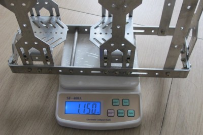

为节省模具成本,设计的时候多考虑了部件的通用性。
背架重量,1150克,终于达成目标,接近1KG。

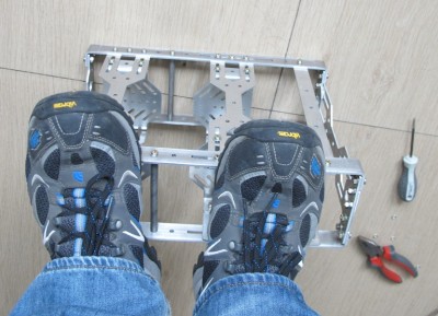

看看部件的强度如何:
侧面站上去
正面站上去
可以直接装车载天线两只,一根UV,一根短波,呵呵
