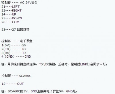

离线bm4cnd
只看该作者 47楼 发表于: 2012-05-23
請教~
電子羅盤與角度傳感器  跟 RC-2010  之間的 接線方式
端口A 只能控制水平旋轉
端口B 可控制 水平及仰角 但是 不清楚要將 電子羅盤與角度傳感器 接再哪...

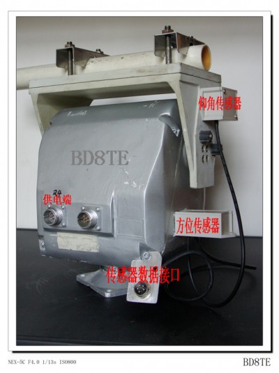

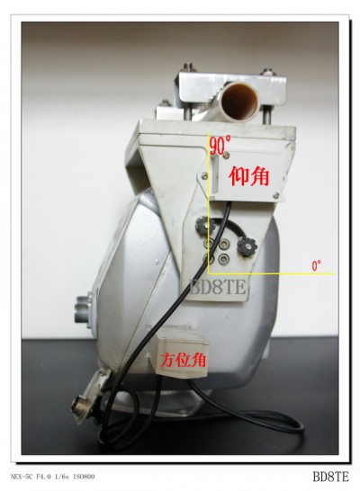

离线bd8te
4255
只看该作者 48楼 发表于: 2012-05-24
这个是从新改装好的重型云台,采用传感器的好处是不需要改动云台
BD8TE
来自四季如春的春城昆明
QTH:昆明市
离线bd8te
4255
只看该作者 49楼 发表于: 2012-05-24
BM4CND電子羅盤與角度傳感器  跟 RC-2010  之間的 接線方式,请看图
BD8TE
来自四季如春的春城昆明
QTH:昆明市
