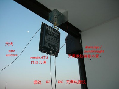

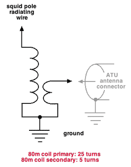

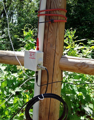

1,长线+天调。图12。

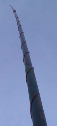

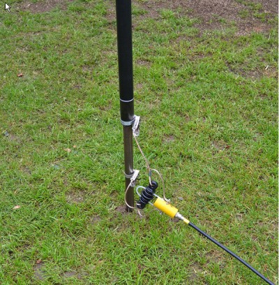

2,长线+自已在渔杆上绕几圈作为加感,图345。这个需要驻波比表来随时调整。麻烦,好处是不断地调整使自已对天线有直观的了解,自动天调只不过是把调整自动化而已。
具体资料不一定适用你,不可能按规定做出来的天线就合适,与你环境有关,需要实地调整。

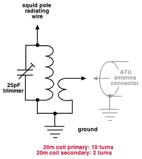

3,有用巴伦的。图1

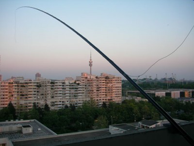

4,有直接用碳纤渔杆作天线的。图2
实际上本坛里的PAC12可直接伸出窗口用,正V730天线的一支也可伸出窗口当多波段天线用。
