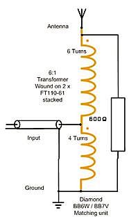

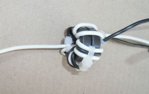

自己做一个吧。以前发帖介绍过。
1:6 巴伦,4个50W / 2.4K水泥电阻并联。
此天线作为SDR HF接收天线还是可以的。发射效率会比较低...
行波天线(非谐振天线)。此天线有-6~-10dB损耗!
■常见问题
Q 此天线是怎么工作的?
A 由于该产品是一种不与天线单元共振的天线规格(属于行波型),因此我认为与全尺寸偶极子相比,它有-6~-10dB损耗。 但是,它具有偶极子天线无法获得的宽带特性。 (2-30兆赫)
Q 调整天线容易吗?
A 无需调整天线。 但是,由于该值约为SWR2.0,因此建议在发射时使用天线调谐器。 请注意,天线的SWR值会根据安装条件(天线周围的条件,离地间隙等)而变化,因此如果SWR值不好,则可能需要制定诸如移动安装位置之类的措施。
