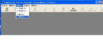

你好请教一下我有一台gm3688找不到在哪一栏写功率,现在低功率1瓦,高功率20瓦。

菜单选高级,在主菜单里有高低功率值选项。你选择你需要的值,出来就大概是你需要的功率值了。

如图所设置。
