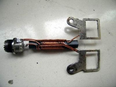

昨天做了短波磁棒3线并绕8圈,驻波在低端2M后1.1,20M-30M为1.2。

淘宝3元一根,用1MM的漆包线非常容易制作。
