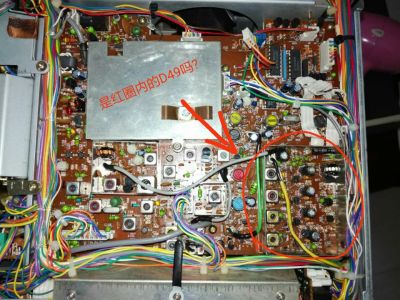

TS440S  usb/lsb模式发射,功率表头不动,其它模式正常,请问是这种情况吗?

请问,是图上的D49吗?

12142
只看该作者 13楼 发表于: 2018-06-23
回 小朱 的帖子
小朱:请问,是图上的D49吗?
 (2018-06-23 18:37)
差不多10年前干的活,记不太清楚,要查一下维修手册。

感谢各位关注,故障已排除了,是面板后有虚焊点。现在正常通联的话音,USB/LSB功率能到80-110W之间。而且现在不管是冷机,还是热机,都没有问题了。
