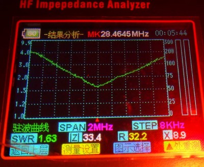

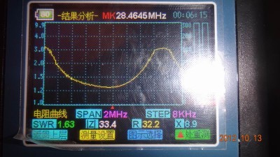

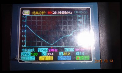

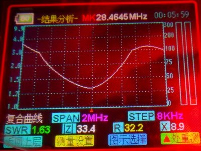

KVE-60B图示短波矢量天线分析仪测试

本天线在29,6频率用了2年后,目前已经改到28.465频率附近。
但是,阵子间距已经焊死没有办法变动。
[ 此帖被haoyue在2012-10-16 17:59重新编辑 ]

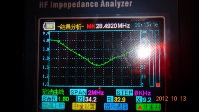

只看该作者 12楼 发表于: 2012-10-16
28.492频率驻波也不错。
