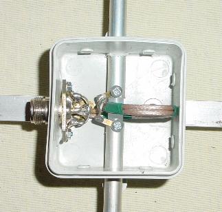

谁那里有430mhz八木有源折合振子的阻抗匹配器图纸或资料。
多谢了!

方法之一 可以采用 u 型同轴线匹配:
前提-- 您的yagi折合阵子输入端口大约在200欧左右(一般
    yagi设计中有源折合阵子都在这个范围150-250欧)
方法-- 取一段50欧1/2波长(注意乘于缩短系数,一般50欧
    电缆在0.66左右,波长取中心频率的波长),两个端
    头并排一起,将屏蔽层焊在一起,然后和馈线(50欧)
    的屏蔽层也焊在一起,这时剩下3个 芯线,将馈线的芯
    线与该u型线的其中一个芯线焊接一起,合并为一个,现
    在就可以将这剩下的两个芯线接到折合阵子的馈电端口
    两端。 这就完成了4:1阻抗变换与平衡非平衡的转换。
    这样就可以了。
    别忘了防水处理。作为参考,试试看吧。
vy 73!de bg7igg

像这样吗?
2m的
70cm的

多谢您的帮助!ham的热情让我感动!
我做一个,有好的结果一定告诉您!另外问一下图片上是什么八木?
