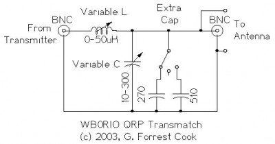

想做个手动天调,问高手们.我用的电感
是nxo-100   直径45*25*7 磁环两个放在一起,饶了12圈.分别接在波段开关的12个脚上.1当为0.4微亨,2挡为1微亨.12挡为22微亨 是不是电感有点大??

我就是这样做的, 我不知道电感有多大, 但结合两个360p的空气可变,效果还是可以的, 短波段基本都能覆盖.

20多微亨应该正好,我手头搜集的t型天调电路,基本上电感都是28uh的。我自己做了一个,从80米到10米都可以轻松调整。

看了许多天调电路图,π型T型天调电感取值最大的也就30uH左右,覆盖短波全段足足有余。L型的天调电感取值最大也就是50uH左右。给个L型天调的电路图。
