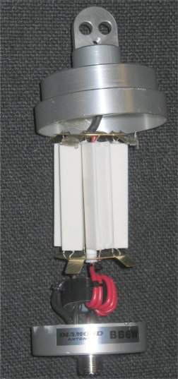

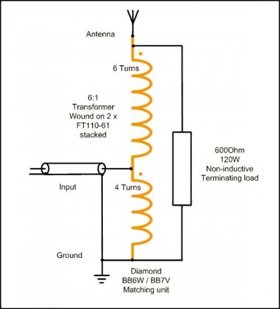

各位一定很关心BB7V/BB6W那坨家伙里面有什么,给大伙看两张图吧:

做ale是可以的
BD4AQR KF5GSV
只看该作者 19楼 发表于: 2013-08-10
假负载
拆开的时候拍的
这天线就是个Endfeed的结构 但没效率
