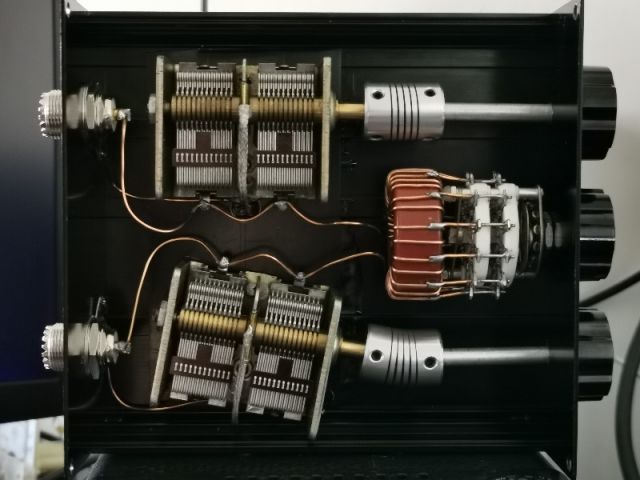

只看该作者 17楼 发表于: 2021-03-03
翻看论坛再次学习天线知识,翻到自己的帖子。
时隔近十四年,我终于DIY并用上了手动天调。

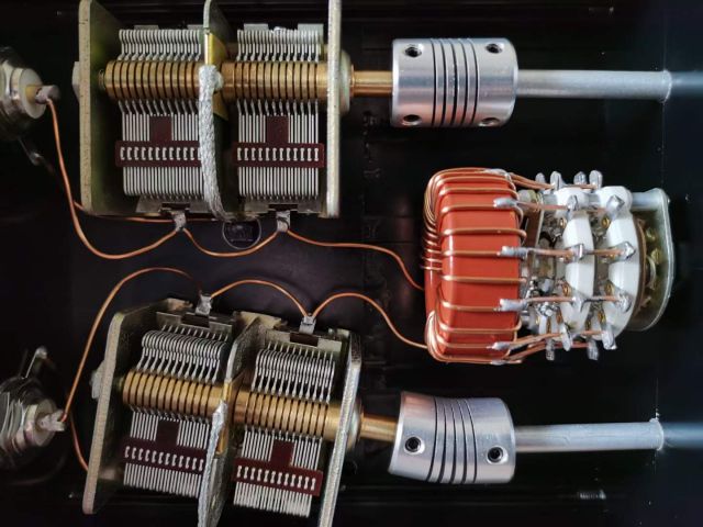

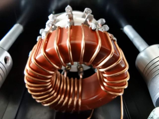

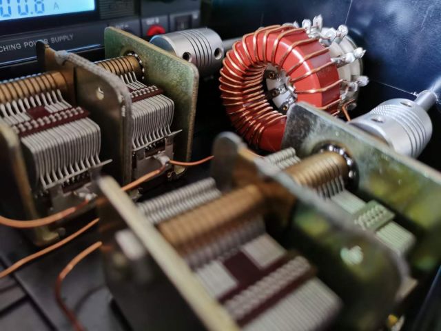

离线BG7PHA
586
只看该作者 19楼 发表于: 2021-03-04
那我再补几张图吧,这个线圈是新做好的,目前是我的。
