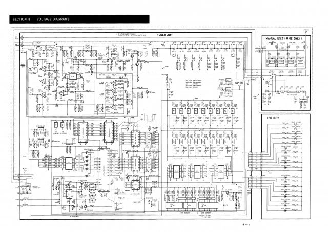

请问:刚买icom at-120与其他的icom at-120天调对比我看内部结构差不多,但多了块板子,不知是什么用处?

早期出的at-120有手动功能,就是多了这个板。 在没有数据线的情况下(有12v供电),配合swr表,通过跳线也能手动调谐。

显示各处继电器开合的发光二极管。

楼上说得对是指示各继电器的工作发光二极管.

各个继电器的开合状态

据说AT-120天调有手动功能, 在没有数据线接iIC系统电台接口的情况下,只接12V-13.8V供电和其他任何短波电台发射口和室外天线,怎样外接swr表(用指针50-100ma表)和通过跳线实现能手动调谐。附AT-120电路图和手动控制自动调谐驻波图
