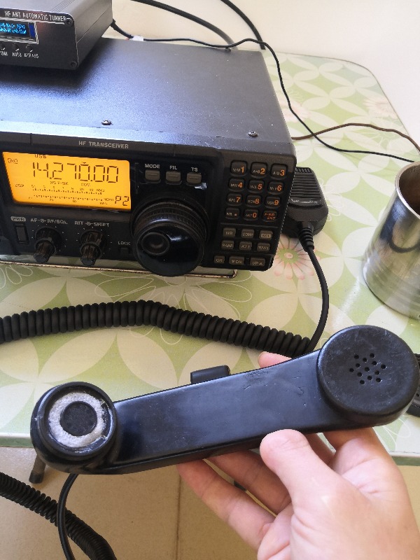

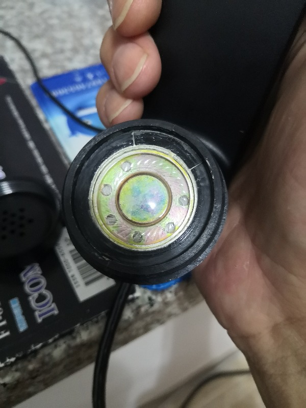

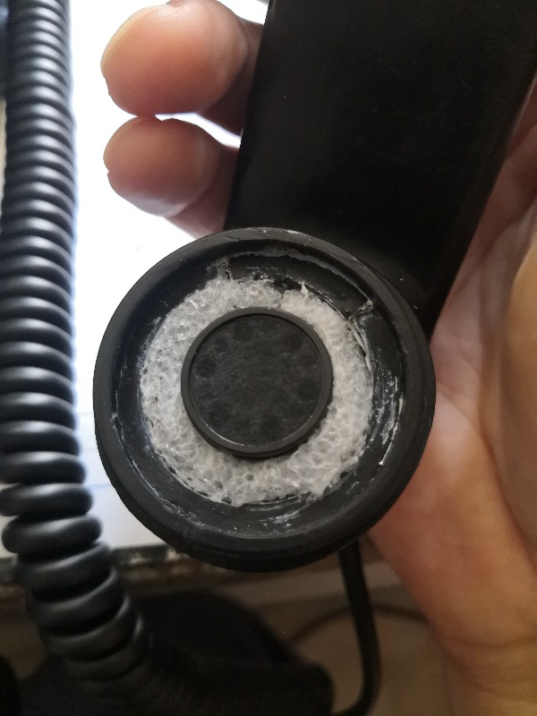

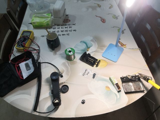

我刚改了还没通联,之前改成卡拉KOK用的动圈咪头150欧姆的,有一个说和其他的手咪基本分不出,6区的,有一个说声音尖,有失真,本地火腿说的,所以继续换成600欧姆的,

改装退役军机话筒咪头,网上淘的卡拉OK用的,
